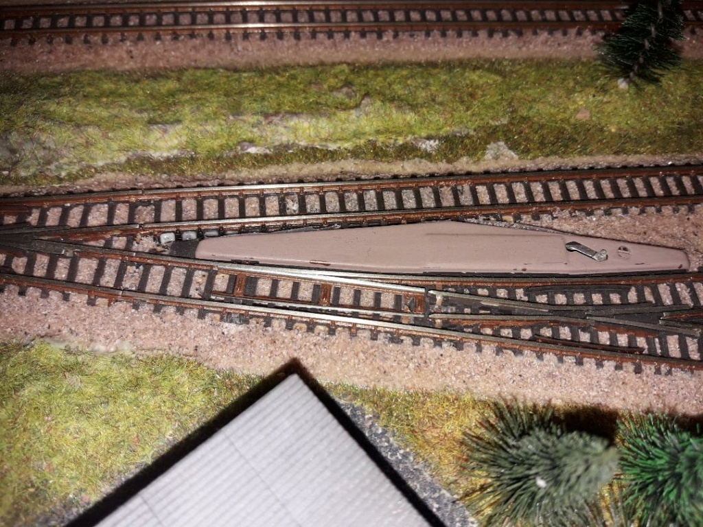

Je ne suis pas chez moi, mais il me semble bien que c'est celui que j'utilise. En tous les cas, c'est le même fabricant. Je crois qu'il y a plusieurs références, en fonction du conditionnement et de la présence ou non d'un sachet de colle "approprié" dans l'emballage.
J'ai testé la version avec la colle, c'est plus cher et cela ne fonctionne pas.
Sinon, je suis assez satisfait du résultat. Pour info, j'ai peint les rails de couleur rouille, cela fait vraiment une différence dans le rendu final.
Le ballastage des appareils de voie est assez touchy.

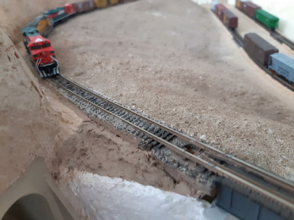

En effet il faut être extrêmement attentif au ballastage des appareils de voie. J’ai failli l’apprendre à mes dépends quand j’avais ballasté mes aiguillages Wright (à aiguilles non articulées, donc se déplaçant par torsion). Ils ont manqué de peu d’être figés à tout jamais. La solution : bouger les aiguilles plusieurs fois par jour - à la main, les moteurs d’aiguillage ou leurs transmission manquant de puissance car pas prévus pour cela - pendant X temps (une bonne semaine pour moi.

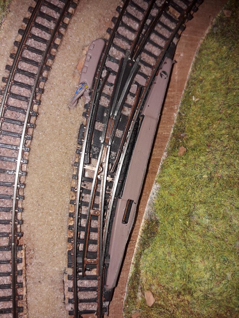

En ce qui me concerne, je n'ai pas réussi à reproduire de façon fidèle la peinture de rails rouillés. Ce qui m'avait été vendu comme tel dans le commerce tirait trop sur le rouge-mauve de mon humble point de vue. Les mélanges que j'ai expérimentés ne me convenaient pas. Du coup je suis parti sur une couleur marron clair, qui sans être très fidèle à la réalité est je dirais ... "pertinente". Les photos ci-dessous en donnent une idée, si l'on fait abstraction du côté "Plywood and Styrene Pacific" du réseau...

J'ai essayé une méthode proche pour mon réseau, mais qui n'est valable que si l'on utilise des coupons de voie Märklin. Elle comporte certains avantages, mais il est vrai que je suis un peu déçu au niveau du résultat du ballastage au niveau des traverses comme l'évoque maître Domi.
Etape 1 : préparation du liège
J'ai découpé des morceaux de liège aux dimensions des coupons de rails.
J'ai souvent prévu plusieurs coupons par morceau de liège.
Etape 2 : peinture des rails avec la peinture Prince August citée ci-dessus
Sur les flancs des rails : intérieur et extérieur
Sur le champignon : uniquement la partie externe. Pas le dessus ni la partie interne
Ne pas trop peindre au niveau des éclisses pour les contacts électriques se fassent
Etape 3 : collage et ballastage 1
Pour chaque morceau de liège, je mets une couche de colle blanche au pinceau.
Je plaque ensuite les coupons de rails
Je ballaste les espaces entre les traverses, à l'intérieur de la voie comme à l'extérieur
Je pose des chutes de tassots avec des poids divers pour bien fixer le tout
Etape 4 : collage sur le réseau
Collage de l'ensemble coupons+liège sur le réseau à la colle blanche. Ré-utilisation des tassots et des poids pour bien fixer le tout
Etape 5 : compléments de peinture sur les éclisses
Etape 6 (j'en suis là) : ballastage final, sur les flancs de la voie.
A noter que cette méthode doit être adaptée pour les appareils de voie.
- Ne pas peindre dans la zone de plaquage des lames. Je ne suis pas certain que cela serve pour la conduction électrique, mais on ne sait jamais
- Je n'ai pas mis de liège en dessous de la zone de mobilité des lames (impossible de ballaster => aspect du liège pas terrible optiquement parlant) mais :
>> j'ai tout de même mis du liège sous les rails au droit de la zone de mobilité
>> j'ai pris une feuille de papier cartonné (genre boite de céréale), je l'ai découpée
aux dimensions de la zone de mobilité des lames et je l'ai ballastée
>> j'ai collé avec du ruban adhésif cette feuille de papier cartonné sous l'appareil, la zone
ballastée vers le haut.
- Pour éviter que de la colle remonte par capillarité dans les zones "sensibles" de l'appareil, j'ai protégé ces zones avec du papier adhésif. Exemple : le point de rotation des lames (il y en a 4 sur la TJD) et le moteur. On voir un peu le ruban adhésif dépasser dans les photos du post suivant (côté extérieur du moteur), je dois encore le dissimuler avec le ballast.
Du coup, dans la zone de mobilité des aiguilles, j'ai un aspect ballasté alors que le ballast est en fait un peu en dessous. A l'oeuil, ça passe pas trop mal et je n'ai aucun problème de mobilité des lames. Le nettoyage est facile, un coup d'aspirateur et toutes les poussières qui sont dans l'intervalle entre les lames et le ballast disparaissent.
Autre avantage de cette méthode : tu fais une bonne partie des opérations assis tranquillement devant ta table au lieu de te casser le dos sur ta maquette.
Pour trouver les produits Prince August, il existe un outil : https://www.prince-august.net/points-de-vente

Quelques photos pour éclairer mon propos....
Une zone où l'on voit bien la peinture rouille des rails. Notez bien que le flash de ce téléphone pourrave fait ressortir la couleur rouille, en éclairage normal, l'aspect est plus discret. Désolé pour le flou (c'est du Z !)
Un aiguillage droit, avec la zone de mobilité des lames dont le ballastage est situé à un niveau inférieur pour ne pas entraver le fonctionnement :
Idem pour un aiguillage enroulé :
Le ballastage n'est pas encore terminé, soyez indulgents. Notez bien qu'il y a 2 couleurs de gravillons :
- L'un clair, pour l'infrastructure et la piste
- L'autre plus brun, pour le ballast.
