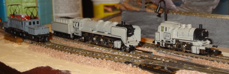

Et bien voilà, le colis est arrivé ce matin.
Du superbe matériel. Les livrées "photo" sont très chouettes.
La BR89 fonctionne parfaitement.
Comme indiqué dans l'annonce, la BR41 et l'E94 ne fonctionnent pas.
Mais elles captent bien le jus, puisque, dans les deux cas, la loupiote fonctionne.
Je me suis attaqué à l'E94. J'ai profité de la pause de midi pour démonter ses bogies et j'ai trouvé ce à quoi nous nous attendions : de l'huile figée !
J'ai donc mis les pièces des bogies à tremper tout l'après-midi dans l'alcool à 90°, et j'ai remonté le tout ce soir.
A noter que les bogies sont certainement les plus complexes que j'ai pu rencontrer à ce jour, avec tout de même 6 engrenages et 3 essieux. Il y a deux axes d'engrenages sur chaque bogie qui mesurent chacun ... entre 1 et 1,5 mm de long !!
Pensez-y avant de démonter la votre ...
La suite classique un bon coup de jus pour dégripper le moteur, et maintenant elle en plein rodage ....

Ben voilà, après une petite demi-heure passée sur la BR41, par un simple démontage-trempage alcoolique-remontage-graissage, là voilà qui fait des ronds sur mon ovale de test.
Mon chat est 'achement intéressé par le bruit produit par le moteur 3 pôles tout neuf.
Pour info, j'ai enlevé le moteur "à la Bourrac", c'est à dire que je n'ai pas défait les soudures et que j'ai tiré tout doucement le moteur vers l'arrière de la loco, parallèlement au châssis.
Verdict : finalement c'est plus facile, on n'a pas à sortir le fer à souder, et les barres horizontales retrouvent assez facilement leur chemin dans le stator. Maintenant, je ne ferai plus que comme cela. Merci Bourrac !
Allez, je m'attaque à la BR89 : elle marche très bien, mais on peut sûrement faire mieux !!

Quelques photos de la fine équipe :
- Messages : 3333
Re: Bonjour !
Miam !
Bonne pioche alors. Et bravo pour ta remise en état.
Ce gris leur donne un petit air du PO...
Re: Bonjour !
Cool ! Ces livrées en jettent, je trouve.
