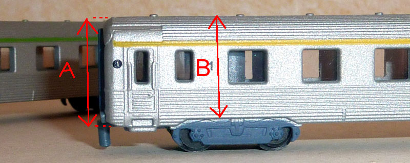

Message par Bourrac Jeu 6 Nov 2014 - 21:14
Pas facile à dire, vu que j'ai taillé toutes les miennes...
Ca dépend de ce que tu veux comme hauteur.
Voitures DEV inox SNCF - Page 3 P1130910
Je trouve A = 14 mm et B = à peine 13 mm
Voitures DEV inox SNCF - Page 3 Empty Re: Voitures DEV inox SNCF
Message par 54ancistrus54 Jeu 6 Nov 2014 - 21:42
Merci Wink
ça colle avec la hauteur prévue .... à savoir 1.35 cm
merci
