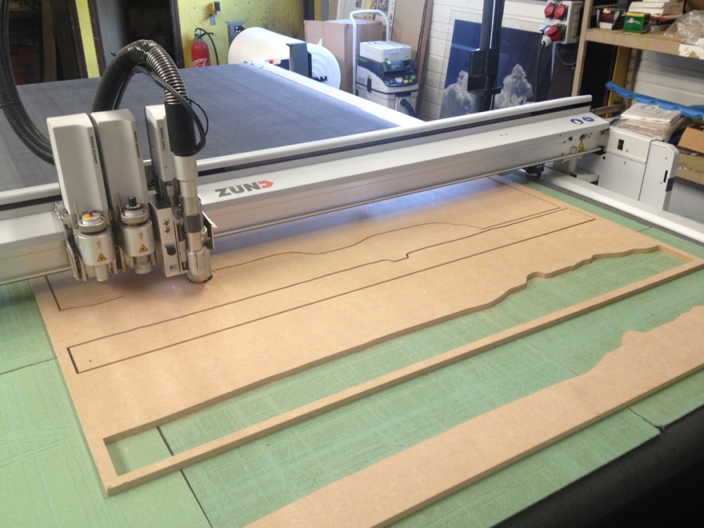

Voici le temps des tests de découpe des modules en CNC...
Mon réseau d'expo Z US - Page 2 Test-d10

C'est pro ! C'est quoi comme système de découpe ? Laser ? Ca marche pour du 1 cm d'épaisseur ?

Message par JBM39 Mar 26 Mai 2015 - 7:45
C'est une défonceuse numérique de format 4x3m !
Là, je découpe du médium de 16mm.

4x3m! Hé bé... C'est pas rien.
Mon réseau d'expo Z US - Page 2 Empty Re: Mon réseau d'expo Z US
Message par Bourrac Mar 26 Mai 2015 - 20:51
Ca coupe comment ? Il y a une lame ? Ou c'est par la chaleur ?

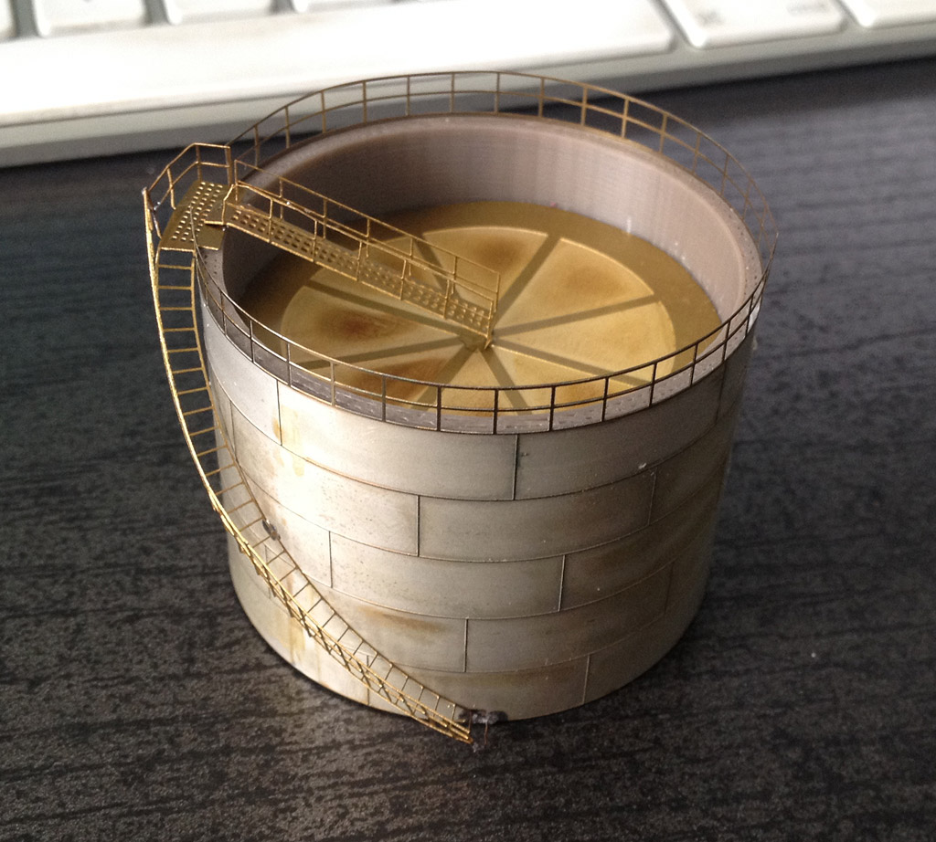

Sinon, en attendant, j'ai encore une fois commencé par le plus compliqué, la création de la raffinerie.
Les citernes sont en 3D et photo découpe :
Mon réseau d'expo Z US - Page 2 111
Mon réseau d'expo Z US - Page 2 310
Mon réseau d'expo Z US - Page 2 410
Mon réseau d'expo Z US - Page 2 510
Fabrication de supports en 3D pour pouvoir faire pivoter des tubes en laiton pour souder les éléments, donnant au final les cheminées de la raffinerie, avec leurs plateformes, tuyauterie...

Trop belles les citernes ! cyclops
Elles sont en vente sur ton site ?
Message par JBM39 Lun 29 Juin 2015 - 19:33
Pas encore, mais ça viendra un jour...
Faut juste que j'améliore les escaliers, car c'est pas encore au top.

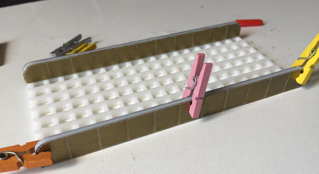

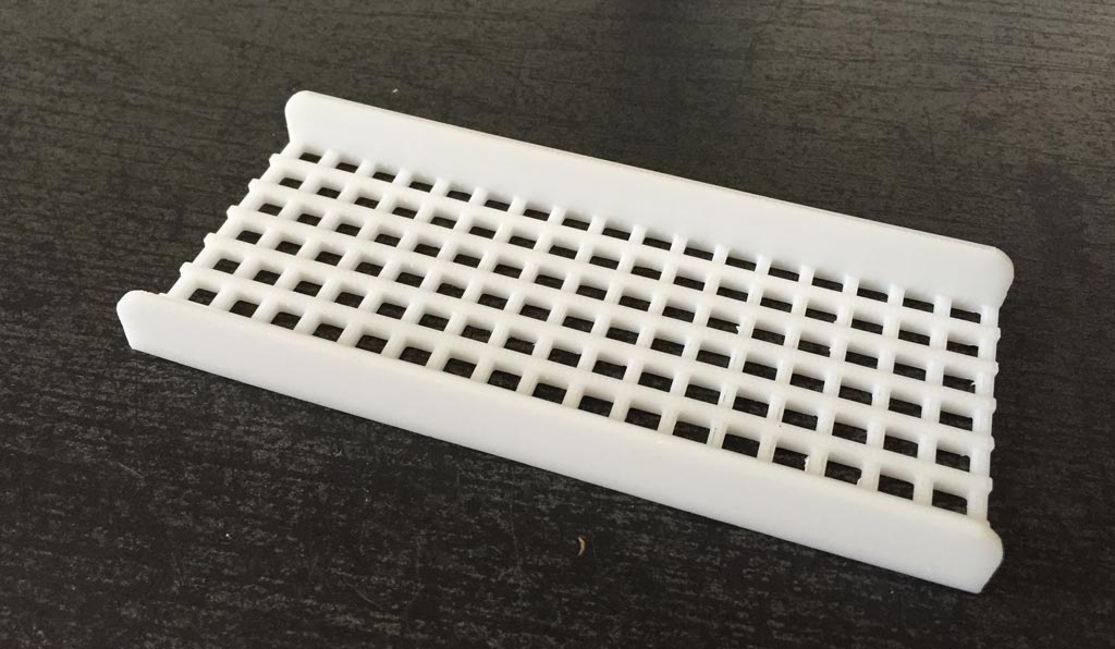

Construction du pont : bien évidement, impression 3D plus placage photodécoupe !
Mon réseau d'expo Z US - Page 2 113
Mon réseau d'expo Z US - Page 2 210
Mon réseau d'expo Z US - Page 2 311

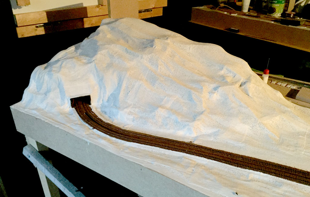

le relief commence à prendre forme sur la boucle de gauche...
Mon réseau d'expo Z US - Page 2 115
Mon réseau d'expo Z US - Page 2 211

Des bandes de plâtre? Smile
Message par JBM39 Jeu 16 Juil 2015 - 21:46
Yes, avec depron et papier journal en boule dessous.
