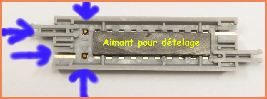

Message par honga blotz Sam 10 Déc 2022 - 15:40
Oui, tout cela est bien vrai, mais encore mieux : il y a des points de contact sous la voie qui permettent de souder des fils électriques, de telle sorte que l'alimentation de la voie peut être totalement invisible sur une maquette. Donc il n'est pas nécessaire d'acheter le connecteur.

Message par honga blotz Sam 4 Mar 2023 - 14:46
hannibal_stef a écrit:
honga blotz a écrit:Oui, tout cela est bien vrai, mais encore mieux : il y a des points de contact sous la voie qui permettent de souder des fils électriques, de telle sorte que l'alimentation de la voie peut être totalement invisible sur une maquette. Donc il n'est pas nécessaire d'acheter le connecteur.
Bonsoir
Intéressant.
Pourriez vous nous adresser une photo de ces points de contact svp.  Merci.
Voici une photo du dessous du rail de dételage de Rokuhan.
Comme dit dans un autre fil, il y a un gros aimant permanent pour permettre le dételage des crochets Kadee qui sont montés en série sur le matériel MTL.
On distingue aux intersections des flèches bleues les deux points de soudure évoqués.
Ces points de soudure sont - à ma connaissance - présents sur toutes les références de rails de Rokuhan, à part peut être le 25mm, le rail flexible, les heurtoirs et les appareils de voie.
Désolé, je ne peux pas en dire plus, le petit lot de matériel Rokuhan dont je dispose est bien rangé à l'abri des assauts du temps.....
