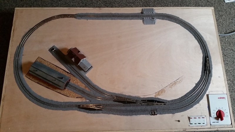

bonjour à tous,
je vous présente ici les avancées de mon petit réseau,
si vous remarquez des choses à améliorer, n'hésitez pas à me laisser vous conseils

Message par oliv30330 Jeu 12 Fév 2015 - 8:13
bon projet ca!!!! possibilité de jeu infini c'est bien ca  Smile

Message par oursmalemplume52 Jeu 12 Fév 2015 - 9:48
C'est très bien, rien à redire Very Happy

Message par domi Jeu 12 Fév 2015 - 9:55
Que ce réseau représentera-t-il (époque, localisation géographique, type d'exploitation, etc) quand il aura dépassé le stade du "Plywood Pacific"? Wink

Message par p8kpev Jeu 12 Fév 2015 - 11:18
J'aime bien les commandes encastrées!
mon premier réseau Z Empty Re: mon premier réseau Z
Message par vincent59320 Jeu 12 Fév 2015 - 12:10
merci,
j'avance doucement. J'ai commencé il y a 1 mois.
il ne représente rien de spécial, j'ai juste voulu commencer par quelque chose de simple et sobre pour me faire la main ^^
maintenant je vais m'attaquer à la construction de quelques maquettes
Par contre comment faire pour avoir une bonne conduction au niveau des aiguillages (problèmes à faible vitesse au niveau des aiguillages du milieu) ?
et que me conseillez vous pour les ballasts ? (étant totalement débutant là dessus)
merci

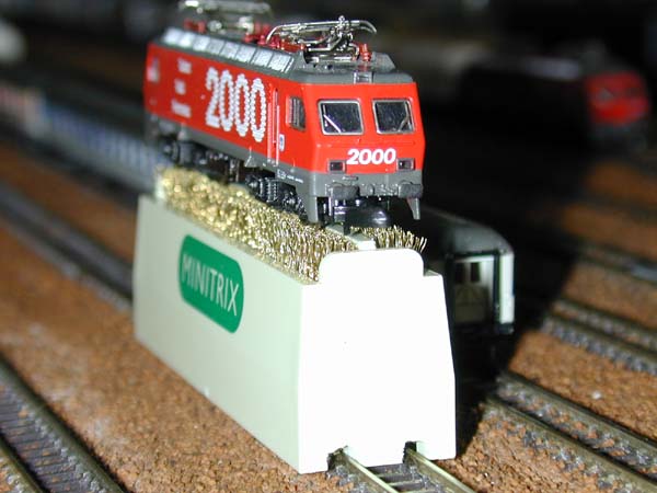

Ok donc il suffit de bien nettoyer les rails ainsi que les roues de la loco alors ?
Auriez vous un lien pour le système à poser sur les rails et qui nettoie les roue de la loco ?
Merci

Message par Bourrac Sam 14 Fév 2015 - 11:29
Voilà l'outil de nettoyage des roues de locos :
mon premier réseau Z 13692610
mon premier réseau Z Cleani10
La référence est Märklin 66623.

Message par vincent59320 Dim 1 Mar 2015 - 17:53
petite mise à jour :
- ajout d'un poste aiguillage
- un passage à niveau
- une remise marklin electronique avec ouverture par bouton levier
mon premier réseau Z 20150312

Message par honga blotz Dim 1 Mar 2015 - 18:46
C'est encore plus parlant ! Donc, si je comprends bien, le BV va être au premier plan ?
Quelque réflexions (et non critiques !) :
> S'il y a bien une chose que je regrette, avec mon tout petit réseau, c'est d'avoir établi le plan des voies dans le plan du plateau, et non de les avoir mis "en hauteur". Cela m'aurait permis de créer des "dépressions" plus profondes, et donc des effets de réalisme plus intéressants. Peut-il que tu te feras les mêmes réflexions ; il n'est peut-être pas trop tard ?
> Tu disposes de 2 voies à quai (ou au moins une voie d'évitement). Pourquoi ne pas en profiter pour les isoler électriquement et faire ainsi un croisement de rames ? La mauvaise nouvelle, c'est que cela va t'obliger à déplacer ton rail d'alimentation ....
> Est-ce que ta remise à loco était fournie avec un rail à diode ? C'est un montage bien pratique pour éviter de bousiller tes locos contre le heurtoir !
L'art est difficile, la critique est aisée ....
Messages : 3347
Message par vincent59320 Dim 1 Mar 2015 - 18:59
petite question : que veut dire BV ^^ ?
sinon oui j'y ai pensé aussi à la mise en voie "en hauteur", et aussi pour les voies d'évitement.
Mais pour répondre à tes 2 questions, j'ai voulu faire un premier circuit plutôt simple pour voir ce que cela peut donner et me faire un peu la main Smile
pour le rail à diode je ne l'ai pas eu mais j'ai vu que cela existe. Son principe est d'arrêter la locomotive ?
si oui ça serait intéressant et il n'est pas trop tard pour l'installer, on peut en ajouter un facilement ?

Message par honga blotz Dim 1 Mar 2015 - 19:10
Ah la langue cheminote !
BV = Bâtiment Voyageurs. En gros, la gare !
Se faire un circuit simple pour se faire la main, c'est exactement ce que j'ai commencé à faire (et que je suis super loin d'avoir fini), alors je comprends... Mais j'ai aussi quelques regrets, c'est pour cela que je t'en fais part ...
Le rail à diode te permet d'arrêter la loco (diode bloquante) qui rentre et de lui permettre de sortir (diode passante). Pour ça, deux solutions :
> soit du scies un rail, et ensuite tu soudes une diode sur le bord extérieur du rail
> soit tu utilises un rail de 55mm coupé d'un côté et tu mets une diode dans les contacts, mais je ne sais pas si cela va rentrer (en largeur) dans la remise.
